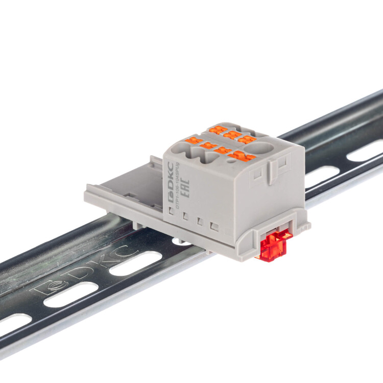

    Блок распределительный с верт. адаптером на рейки шириной 15/35мм, зажим push-in, 1 ввод 6 кв.мм, 6 точек подключения 2,5 кв.мм, серый
    Артикул: 11-0000043035
    Код производителя: DTP1-106-104SPUG-V
    Бренд: DKC (ДКС)
    636,66 ₽/шт
    Сертификат EACСертификат EACОтказное письмо
    Распределительный блок с push-in зажимом и вертикальным адаптером предназначен для надежного распределения потенциала между несколькими цепями. Имеет один ввод для проводников сечением 6 мм² и 6 точек подключения по 2,5 мм². Устанавливается на DIN-рейку шириной 15 или 35 мм и обеспечивает быстрое подключение без инструмента. Корпус выполнен из прочного полиамида 6.6 с классом горючести V0 по UL-94, что гарантирует безопасность и долговечность. Габариты (В×Ш×Г) — 21,7×25,7×28,8 мм, цвет — серый.
    0.2...6 мм²
    Количество уровней
    Поперечн. сечение подключ. однопроволочного (жесткого) провода
    0.2...10 мм²
