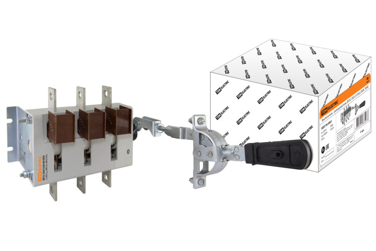

    TDM Выключатель - разъединитель ВР32-39А 71240 630А
    Артикул: F_TDM006524
    Код производителя: SQ0718-0066
    Бренд: TDM ELECTRIC
    27 776,70 ₽/шт
    Сертификат соответствия
    Применение:Жилое и гражданское строительство. Производственные помещения.Электроподстанции. Материалы:Корпус ВР32 выполнен из самозатухающего механически прочного пластика (фото)Контактные выводы выполнены из высококачественной электротехнической меди с нанесенным защитным покрытием (фото)Назначение:Включение, пропускание и отключение переменного тока номинальным напряжением 660В номинальной частоты 50 и 60Гц. Конструкция:Контактная система ножевого типа с двойным видимым разрывом цепи обеспечивает безопасность обслуживанияДугогасительные камеры, большой раствор контактов, двойной разрыв цепи обеспечивают эффективное гашение электрической дуги.Съемная рукоятка позволяет повысить безопасность эксплуатации электроустановки (фото)Дополнительная цветовая индикация положения Включено сигнализирует о необходимых мерах предосторожности (фото) 0:
    Моторный привод опционально
    Пригоден в качестве главного выключателя
