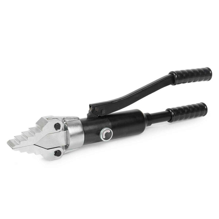

КВТ Расширитель гидравлический РГ-12 (12-70) серия ПРОФИ
19 328,12 ₽/шт
Предназначен для разгонки фланцевых соединений трубопроводов при замене уплотнительных прокладок, установки заглушек на магистральных нефтепроводах и газопроводах. В комплекте: расширитель гидравлический РГ-12. ремкомплект (уплотнительные кольца). прочный пластиковый кейс. . Минимальный зазор: 12 мм. Максимальная ширина раздвижения: 70 мм. Установочные зазоры ступенчатых клиньев: 12, 24, 36, 48 мм. Угловое раздвижение ступенчатых клиньев. Магнитная фиксация ступенчатых клиньев в закрытом состоянии. Механизм автоматического сброса давления (АСД). Клапан ручного сброса давления. Двухскоростная помпа. Максимальное усилие: 12 т. Ход поршня: 20 мм. Вес комплекта/инструмента: 6.50/5.10 кг. Длина: 510 мм. Габариты кейса: 445х195х85 мм.
