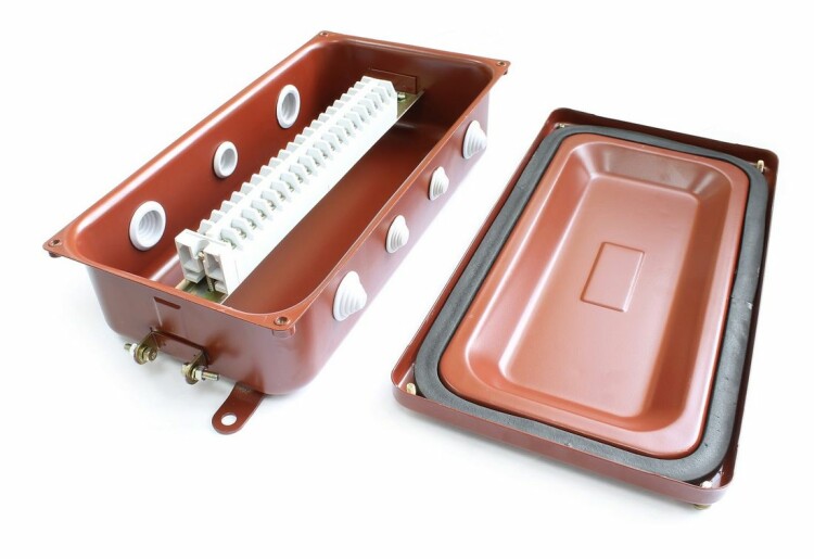

Узлы заземления не окрашены и не требуют зачистки. DIN - рейка позволяющая установить дополнительное оборудование. Винты под крест-плоскую отвертку. Оцинкованная сталь с грунтовым покрытием. Коробки клеммные соединительные КМ43 и КМ65 предназначены для соединения и разветвления силовых электрических цепей и цепей КИПиА, выполняемых контрольными и силовыми кабелями с алюминиевыми или медными жилами сечением 1,5-4мм2. Наличие запрессованной бобышки, невыпадающие из крышки винты и уплотнитель оптимальной жесткости позволяют многократно откручивать и прикручивать крышку без изменения степени защиты коробки по IP. Коробки могут комплектоваться латунными, пластиковыми либо ступенчатыми (ПВХ) кабельными вводами, а так же металлическими заглушками Степень защиты коробок с латунными кабельными вводами и металлическими заглушками IP65 по ГОСТ 14254-2015. С пластиковыми кабельными вводами IP54 по ГОСТ 14254-2015. Со ступенчатыми (ПВХ) кабельными вводами IP43 по ГОСТ 14254-2015. Коробки клеммные это универсальное решение для соединения силовых и контрольных кабелей с возможностью размещения дополнительных элементов на DIN-рейку таких как: Распределительных блоков РБД, клеммных зажимов до 80А, блоков шин в корпусе, разнообразных шин на изоляторе.
