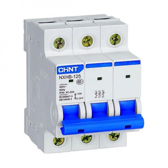

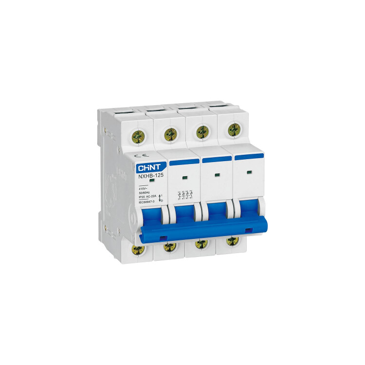

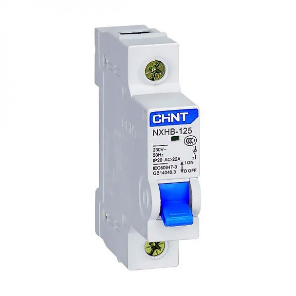

    Выключатели-разъединители (выключатели нагрузки) серии NXHB-125 Предназначены для применения в сетях переменного тока напряжением до 415 В частотой 50/60 Гц с номинальным током до 125 А для включений и отключений нагрузок при номинальном токе в электроустановках жилых, общественных и промышленных зданий. Выключатели-разъединители серии NXHB-125 рекомендованы для применения в качестве вводных аппаратов конечных распределительных щитов для гарантированного отключения оборудования при проведении обслуживания или замены оборудования. Основные характеристики: Номинальный ток – от 20 А до 125 А Исполнение по числу полюсов – 1P , 2P , 3P , 4P Номинальный кратковременно выдерживаемый ток –12Ie/ 1с Механическая износостойкость – 8500 циклов В/О Электрическая износостойкость – 1500 циклов В/О Категория применения – AС22А, АС21В Степень загрязнения – 2 Степень защиты – IP20 Ширина полюса – 18 мм Монтаж – на симметричную DIN-рейку 35 мм Подключение – кабелем, шины типа PIN и FORK
