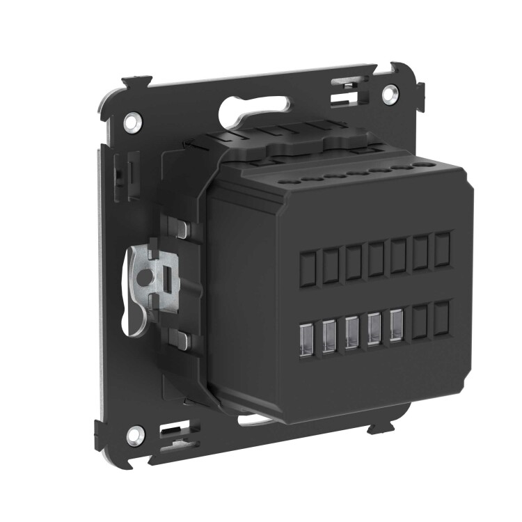

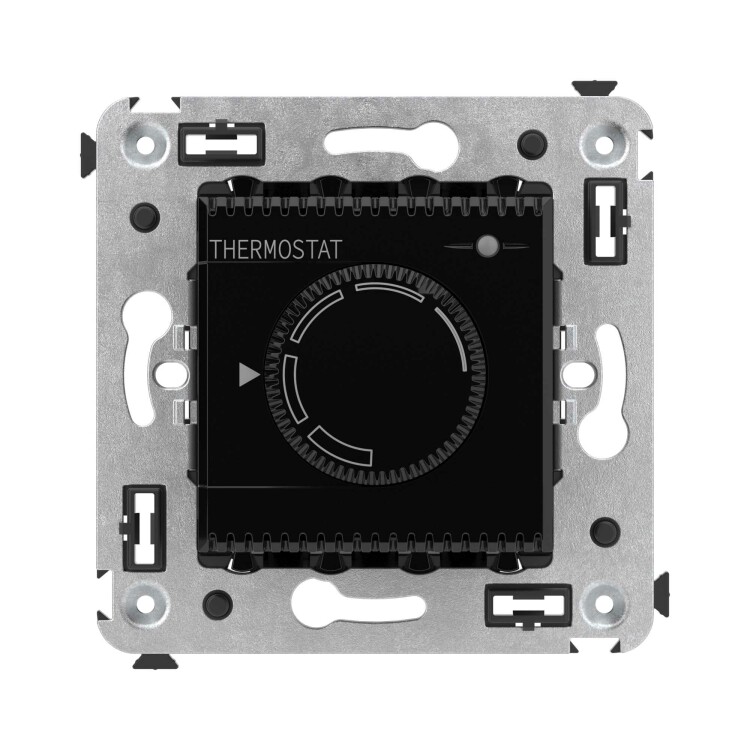

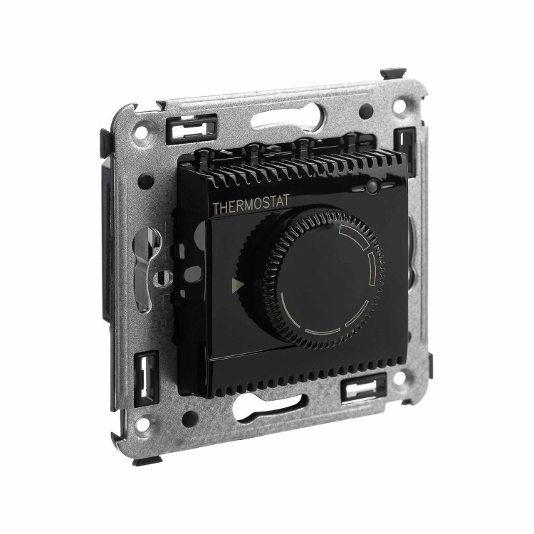

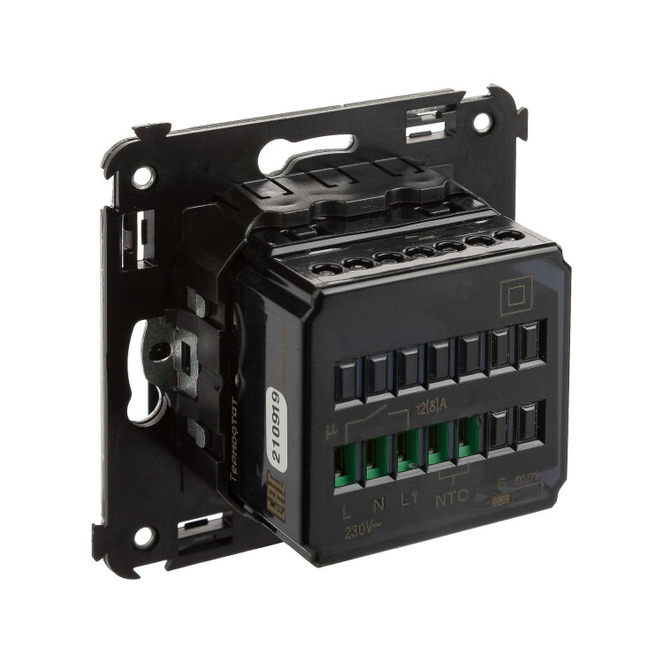

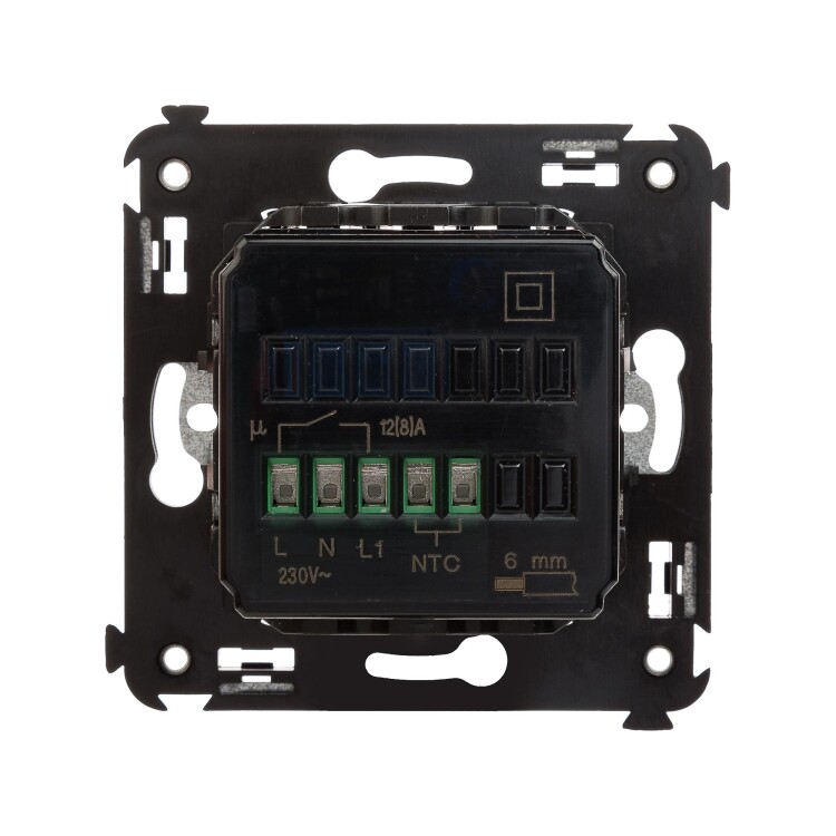

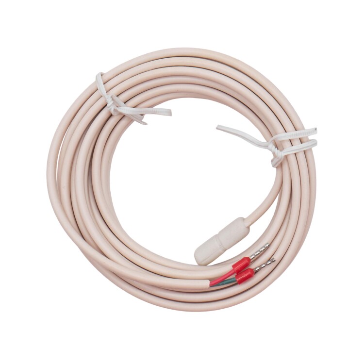

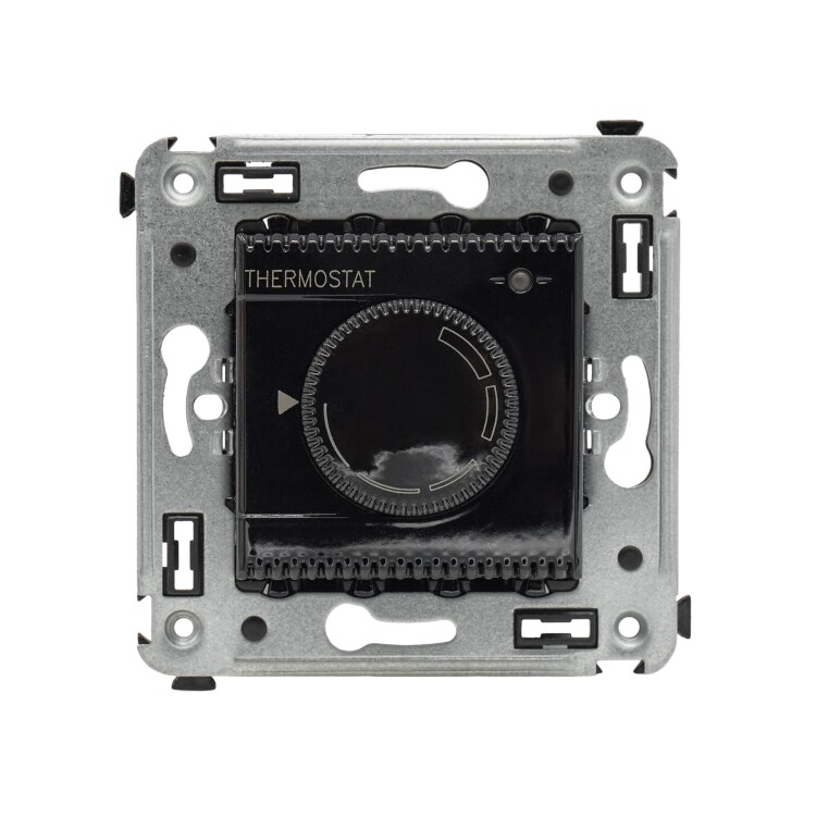

    Термостат для теплых полов. Назначение: для монтажа в подрозеточные коробки глубиной не менее 45 мм (код 59301);. Предназначен для управления теплыми полами. Характеристики: диапазон от 5 до 30 °С; частота – 50–60 Гц; номинальное напряжение – 230 В; лампа-индикатор включается, когда температура в комнате падает ниже выбранного значения; нагрузка: 12 A – cosφ=1; 4,8 A – cosφ=0,4; фиксация в подрозеточные коробки глубиной не менее 45 мм при помощи каркаса с лапками (код 4400802) и саморезов; провод датчика температуры в комплекте (длина 3,5 метра). Цвет: "Черный квадрат". Производитель оставляет за собой право вносить во внешний вид изделия изменения, которые не влияют на его функционал, безопасность и надежность.
