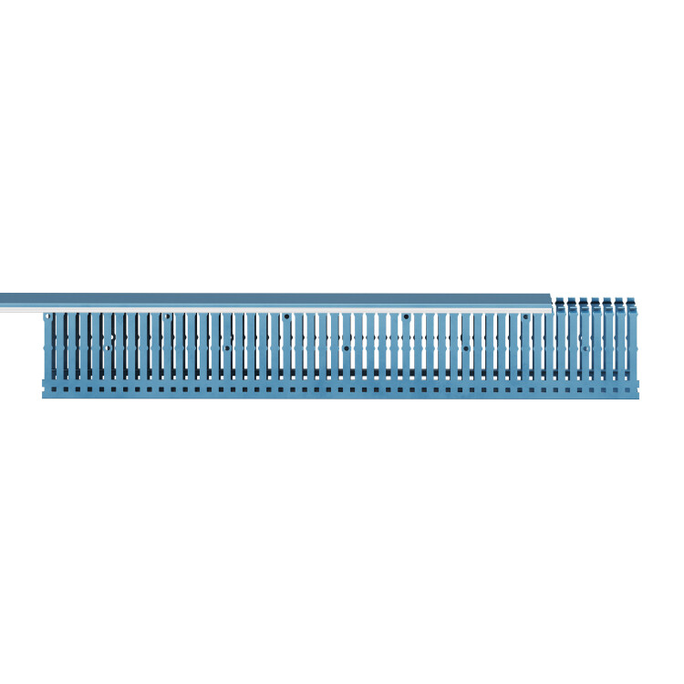

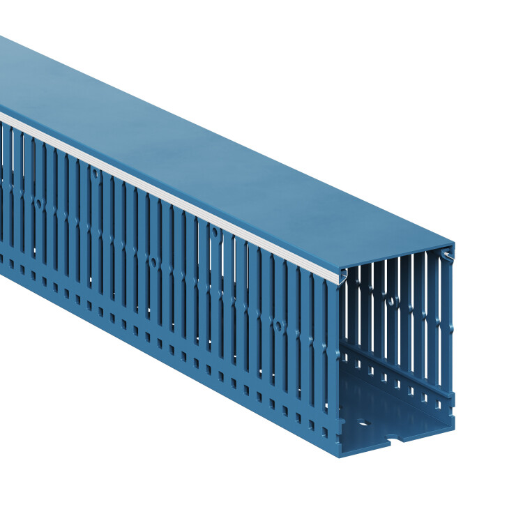

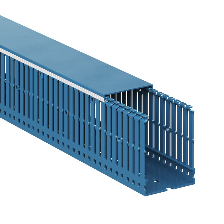

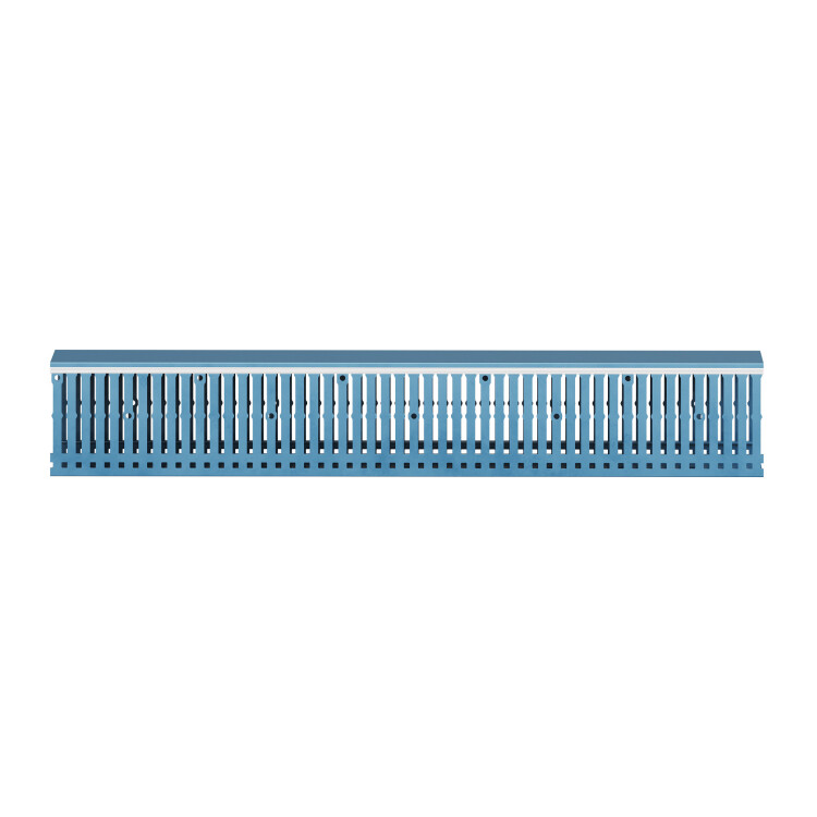

    Перфорированный короб предназначен для грамотной организации и безопасной прокладки кабельно-проводниковой продукции внутри электрических шкафов автоматизации и распределительных устройств. Перфорация корпуса обеспечивает хорошую вентиляцию и охлаждение кабелей, а также защищает от перегрева и повреждений. Повышенная пожаробезопасность достигается за счет не поддерживающего горения материала - ПВХ (класс горючести – ПВ-0). Особенностью перфорированных коробов ДКС является возможность эксплуатации при низких температурах (от –40 до +60 °С) с сохранением механических свойств, обеспечивающих надежную эксплуатацию оборудования. Размеры: ширина - 60 мм, высота - 80 мм, длина - 2 м. Перфорация: шаг перфорации - 10 мм, ширина зуба - 6 мм, ширина выреза - 4 мм. Цвет - синий.
