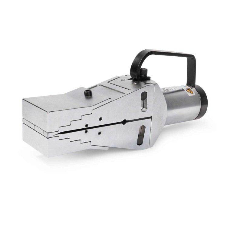

Предназначен для разгонки фланцевых соединений трубопроводов при замене уплотнительных прокладок, установки заглушек на магистральных нефтепроводах и газопроводах. В комплекте: разгонщик фланцев гидравлический РФГ-14. съемные ступенчатые накладки. шестигранный ключ. разборный предохранительный упор. ремкомплект (уплотнительные кольца). металлический кейс. . Минимальный зазор: 6 мм. Максимальная ширина раздвижения без съемных накладок: 61 мм. Максимальная ширина раздвижения со съемными накладками: 81 мм. Установочные зазоры ступенчатых клиньев: 6, 15, 25, 35 мм, с использованием съемных накладок 56 мм. Параллельное раздвижение ступенчатых клиньев. Максимальное усилие: 14 т. Пружинный возврат штока. Рукоятка для удержания инструмента. Присоединительная резьба: К 3/8" «розетка». Вес комплекта/инструмента: 10.80/8.10 кг. Длина: 285 мм. Габариты кейса: 315х145х145 мм. Совместимость: любые гидравлические насосы «КВТ» с объемом рабочей жидкости не менее 0.25 л.
