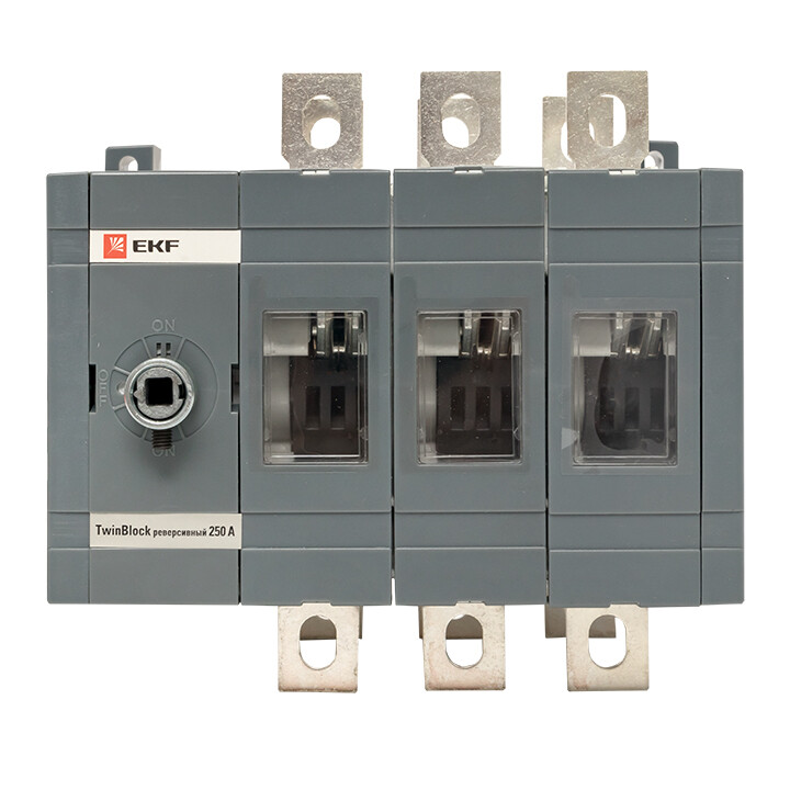

EKF Рубильник 400A 3P реверсивный без рукоятки управления TwinBlock
66 961,33 ₽/шт
Рубильники серии TwinBlock предназначены для пропускания номинальных токов, включения и отключения электрических цепей номинальным напряжением до 690 В переменного тока частотой 50 и 60 Гц в устройствах распределения электрической энергии. Выключатели-разъединители серии TwinBlock (модели 40-800 А) имеют возможность подключения дополнительного четвертого полюса. Реверсивные рубильники серии TwinBlock предназначены для переключения нагрузки на резервную линию с разрывом питания (индикация положений на рубильнике I-0-II). Электрические характеристики реверсивных рубильников серии TwinBlock позволяют выполнять переключение под нагрузкой между двумя источниками питания, даже при токах с высокой индуктивной составляющей и пусковых токах двигателей.
