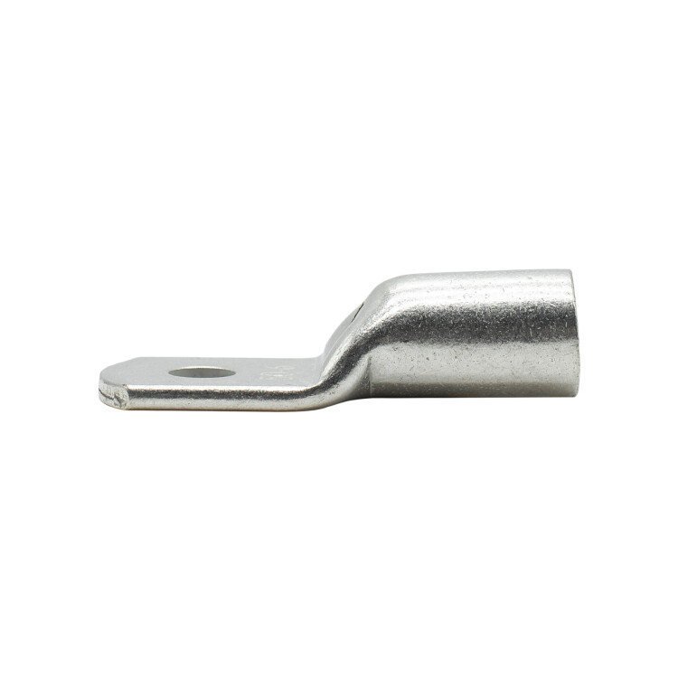

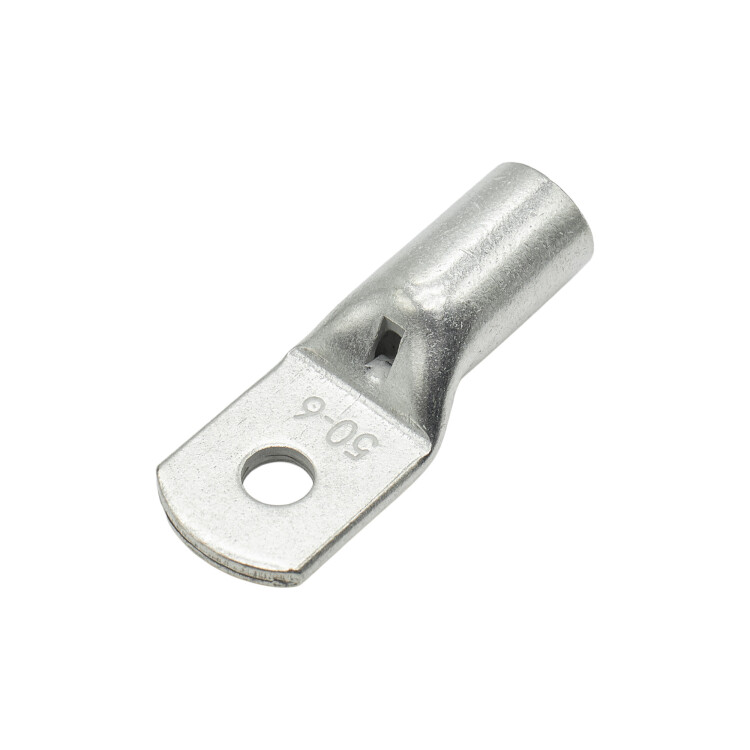

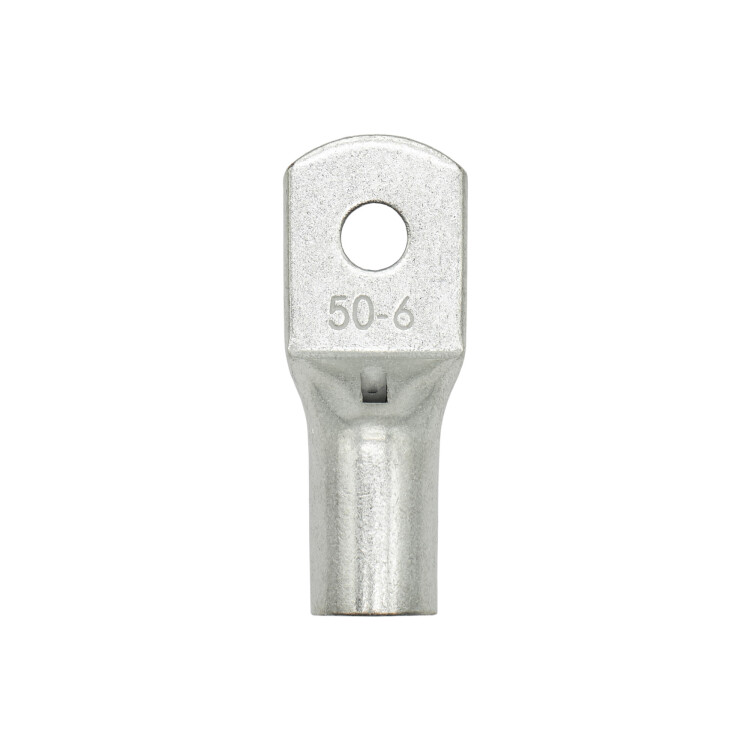

    DKC Наконечник кабельный кольцевой для жилы 50кв.мм под болт М6 (ТМЛ)
    Артикул: F_DKC016389
    Код производителя: 2H6
    Бренд: DKC (ДКС)
    127,48 ₽/шт
    Неизолированный наконечник (ТМЛ) предназначен для оконцевания предварительно зачищенных от изоляции медных проводов и их присоединения к медным клеммам, шинам, зажимам. Материал контактной части – медь М1. Луженое покрытие внешних и внутренних поверхностей с использованием висмута защищает от коррозии и увеличивает проводимость защитного слоя. Особенностями наконечника являются смотровое отверстие для контроля качества жилы и наконечника, равномерное блестящее покрытие, номинальное напряжение до 30 кВ. Наконечник используется для крепления контактной площадки с помощью метиза М6. Сечение проводника – 50 мм². Номинальный ток – 215 А
    Номин. поперечное сечение
    50 мм²
    6
    Угол соединения
    Прямолинейн.
