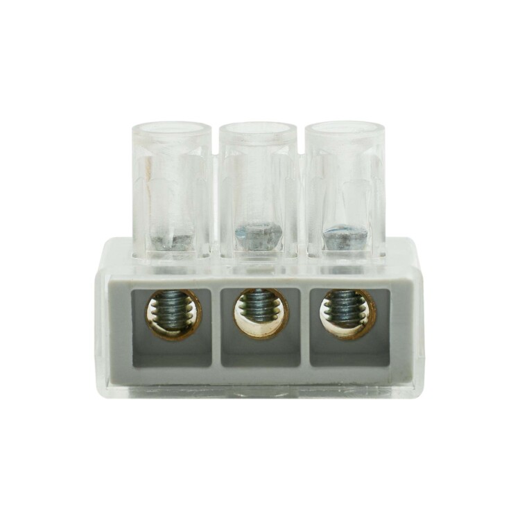

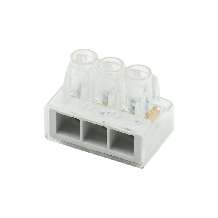

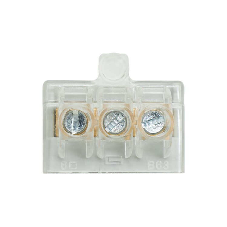

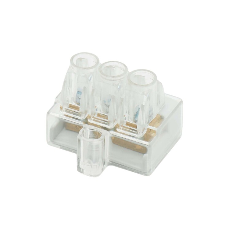

DKC Клемма соединительная винтовая 1пол. 3конт. под жилы сечением 6кв.мм
451,19 ₽/шт
Однополюсная клеммная колодка предназначена для соединения проводников с помощью винтовой фиксации. Прочные винты из оцинкованной стали, непозволящие сорвать резьбу. Специальная форма изоляционной части предотвращает выпадание полностью выкрученного метиза. Возможность крепления колодки как на DIN-рейку с помощью суппорта 159SM, так и к поверхности за счет крепежной петли. Максимальное сечение проводника – 6 мм². Количество отверстий в колодке – 3 шт.
Проверено на взрывобезопасность по версии Ex e
Поперечн. сечение подключ. многопроволочного (гибкого) провода
2.5...6 мм²
Номин. ток In
41 А
