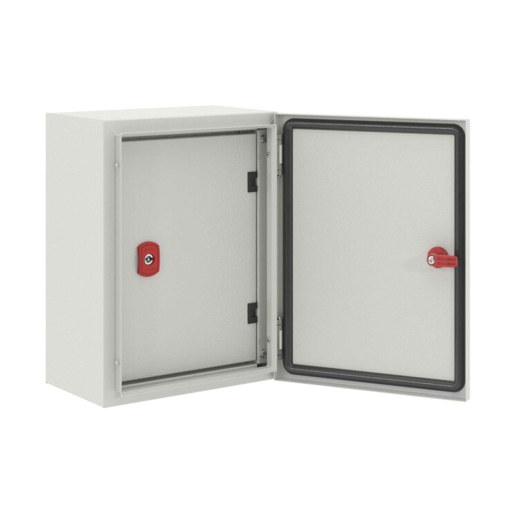

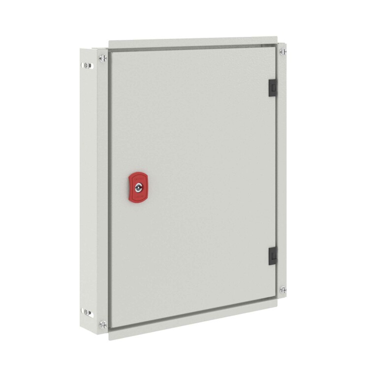

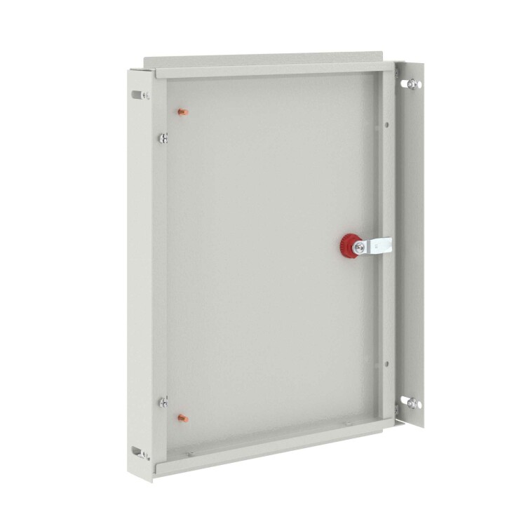

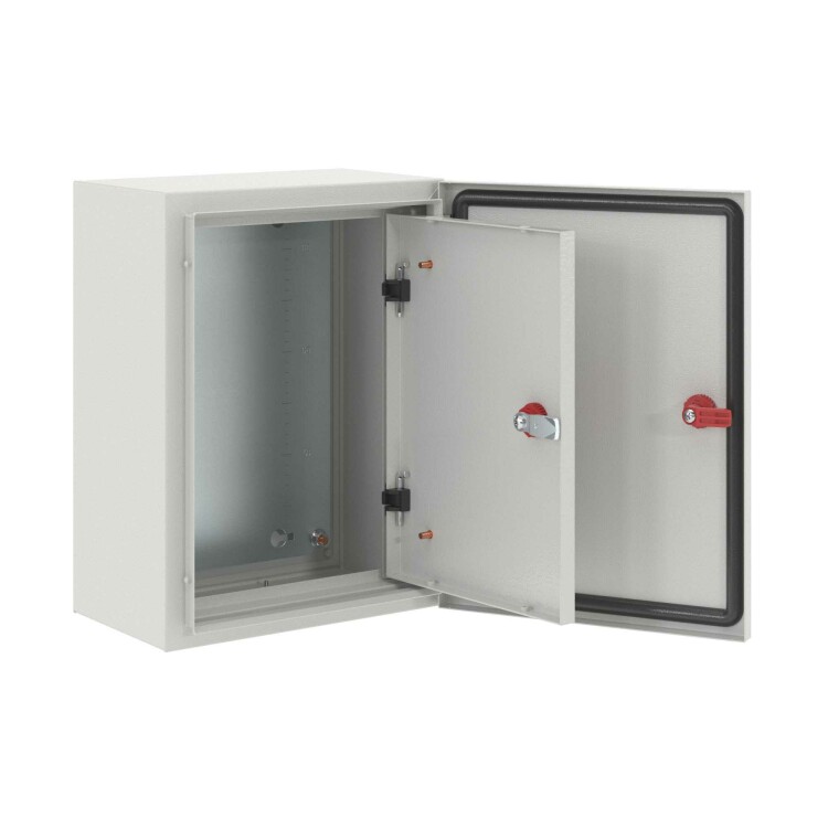

Дверь внутренняя для корпусов ST/STX/STE/STEX/STH изготавливается из стали толщиной 1,5 мм с атмосферостойким порошковым покрытием, цвет RAL7035. Личинка замка, ригели, петли из металла. Допустимая статическая нагрузка на дверь 12 кг, максимальный угол открытия 95°, степень пыле- и влагозащиты IP20 при сохранении IP66 для корпуса. Расстояние от монтажной платы до внутренней двери при глубине корпуса: 200 мм - от 127 до 159 мм; 250 мм - от 177 до 209 мм. Комплект поставки: внутренняя дверь с рамой, петли, замок с личинкой под ключ с двойной бородкой, комплект заземления без проводов. Габариты 500x400 (ВхШ) мм. Не подходит для совместной установки с рейками для бокового монтажа R5RD и R5RDMP.
