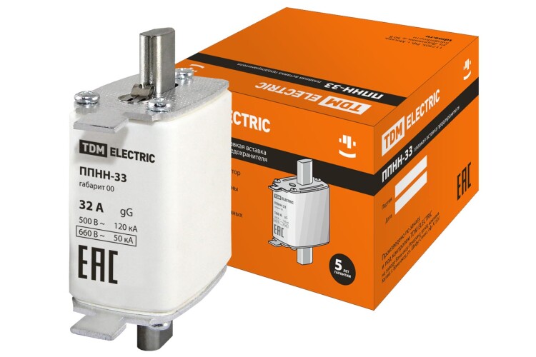

TDM Плавкая вставка предохранителя ППНН-33 габ.00, 32А
361,00 ₽/шт
Применение:Вводно-распределительные устройства (ВРУ). Шкафы и пункты распределительные (ШРС, ШР, ПР). Оборудование трансформаторных подстанций (КСО, ЩО). Шкафы и ящики управления. Материалы:Контакты плавкой вставки и держателя выполнены из электротехнической меди с гальваническим покрытием сплавом олово-висмут.Плавкий элемент выполнен из фосфористой бронзы и надежно соединен точечной сваркой с выводами предохранителя.Преимущества:Габаритные размеры предохранителей ППНН на 10-20% меньше предохранителей ПН-2. Снижение тепловых потерь по сравнению с предохранителями ПН2 более чем на 30%. Широкий диапазон рабочих температур: от-45 С до +60 С. Назначение:Защита промышленного оборудования и кабельных линий от перегрузки и короткого замыкания. Конструкция:Контакты предохранителя выполнены в форме ножа (заострены), что позволяет их устанавливать в держатели с меньшими усилиями.В конструкции плавкой вставки есть специальный индикатор, который позволяет визуально определять сработавшие предохранители.Корпус плавкой вставки наполнен сухим кварцевым песком высокой химической очистки. Конструкция, технические параметры, габаритные и установочные размеры плавких вставок и держателей ППНН соответствуют современным стандартам МЭК.
Конструктивный размер (габарит)
00 (NH00)
32 А
660 В
