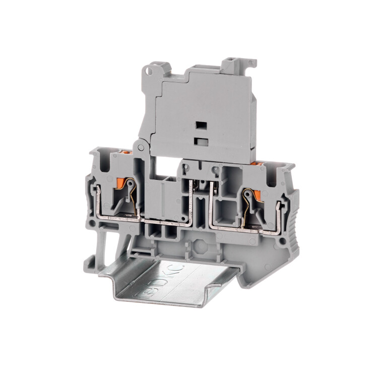

DKC Nuputuk Клемма для предохранителя, зажим push-in, 2 точки подключения, 4 кв.мм, серая
506,00 ₽/шт
Клемма для предохранителя 5х20 мм с Push-in зажимом предназначена для защиты цепи от перегрузки, КЗ и коммутации проводников сечением от 0,2 до 6 мм². Монтаж осуществляется на DIN-рейку OMEGA. Температура эксплуатации от -40 до +105°C. Корпус выполнен из ПА 6.6 с классом горючести V0 UL-94. Серый цвет, 2 точки подключения, 4 мм². Система вставных перемычек. Подключение проводов сверху. Габариты (В×Ш×Г) 65,2×60,7×6,2 мм.
0.2...4 мм²
Тип используемого предохранителя
Цилиндр. плавкий предохранитель 5х20 мм
Тип держателя предохранителя
Поворотный
