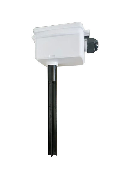

    Датчик (преобразователь) уровня концентрации углекислого газа CO₂ для установки в воздуховод, диапазон измерения от 0 до 2000 ppm, аналоговый выходной сигнал с трехпроводной схемой подключения и выбираемым сигналом 0…10В или 4…20мА, нагрузочная способность не более 1 мА для сигнала 0...10 В или 500 Ом для сигнала 4...20 мА, дискретный выходной сигнал нормально разомкнутый с выбираемым порогом 800/1000/1200 ppm, глубина погружения 145мм, температура контролируемого воздуха от -10 до +50 °С, установочный фланец входит в комплект поставки, напряжения питания от 15 до 24 В переменного или постоянного тока, потребляемый ток не более 80 мА, степень защиты корпуса IP30
