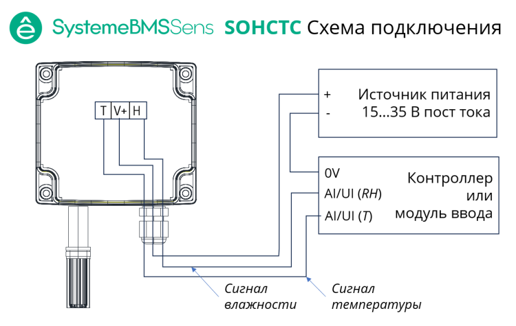

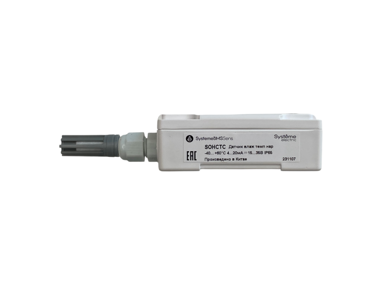

    Датчик влажности и температуры наружный, выходной сигнал относительной влажности 4…20 мА по двухпроводной схеме, температурный диапазон -40…+60°С, выходной сигнал температуры 4…20 мА по двухпроводной схеме, напряжение питания 15...35 В постоянного тока, подключение на винтовые клеммы с сечением провода до 1,5 мм², накладная настенная установка, степень защиты корпуса IP65, размеры Ш 98 × В 150 × Г 31 мм
