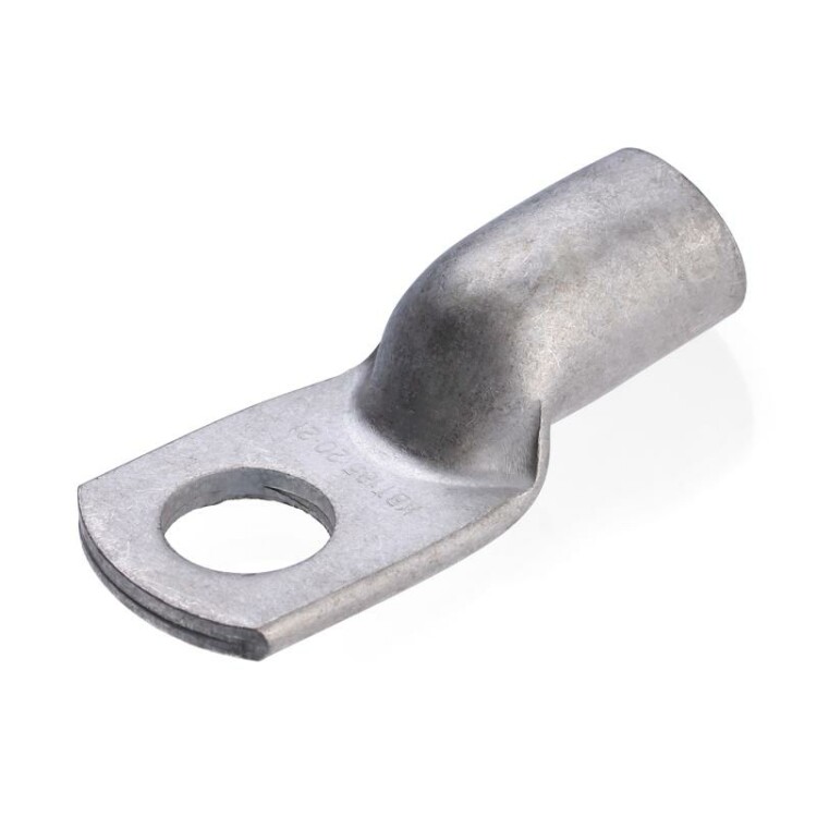

    КВТ Наконечник ТМЛ 6-8-4 (уп.100)
    Артикул: F_KBT003289
    Код производителя: 89402
    Бренд: КВТ
    27,76 ₽/шт
    Отказное письмо
    Предназначены для оконцевания опрессовкой медных кабелей и проводов. Материал: электротехническая медь марки М2. Покрытие: электролитическое лужение (климатическое исполнение: «Т2»). Рабочее напряжение: до 35 кВ. «КВТ» — единственный завод в России, производящий полную линейку типоразмеров кабельных наконечников по ГОСТ 7386-80. Наконечники нестандартного исполнения: ТМЛ 4-8-3*, . ТМЛ 6-8-4*, . ТМЛ 16-10-6*, . ТМЛ 70-8-13*, . ТМЛ 120-10-17*, . ТМЛ 150-10-19*, . ТМЛ 240-12-24*. . . Высококачественное лужение с легирующими добавками висмута гарантирует надежную защиту контактных соединений от коррозии. Матовое олово-висмутовое лужение отличает продукцию «КВТ» от наконечников производителей из Юго-Восточной Азии с дешевым блестящим покрытием. 85 наименований в двух видах климатического исполнения. Хвостовики наконечников по ГОСТ рассчитаны на кабели и провода 5-го и 6-го классов гибкости. Для монтажа стандартных медных жил 2-го и 3-го классов гибкости рекомендован выбор размеров наконечников по специальной таблице. Штампованная маркировка типоразмера и логотипа производителя на каждом наконечнике. Обязательное снятие фаски и галтовочная операция исключают наличие заусенцев и облегчают заведение кабельной жилы в наконечник. После штамповки наконечники подвергаются отжигу для повышения пластичности материала. Специальная серия высокоточных матриц для опрессовки наконечников и гильз по ГОСТ MW-образной формы. Матрицы совместимы с гидравлическими прессами «КВТ». Технологическая оснастка и штампы для производства наконечников «КВТ» разрабатываются и изготавливаются в инструментальном цехе завода. Комплексное решение от производителя: кабельные наконечники и гильзы. инструмент и матрицы для опрессовки. .
    Номин. поперечное сечение
    6 мм²
    8
    Угол соединения
    Прямолинейн.
