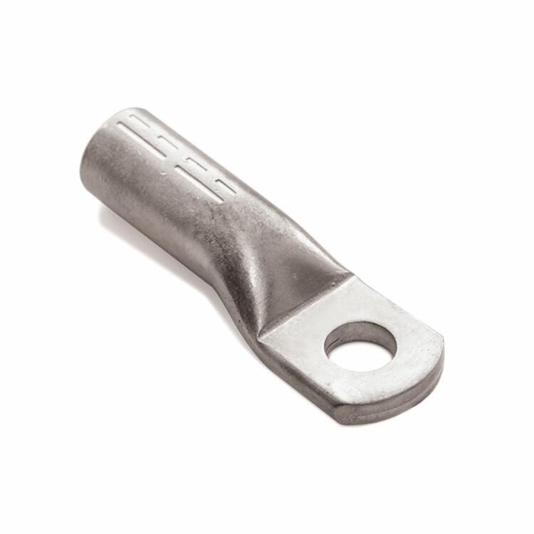

    DKC Наконечник кабельный кольцевой с удлиненной гильзой для жилы 120кв.мм под болт М10 (ТМЛ-DIN)
    Артикул: F_DKC057813
    Код производителя: 2M710L
    Бренд: DKC (ДКС)
    639,13 ₽/шт
    Отказное письмо
    Неизолированный наконечник с увеличенной монтажной гильзой стандарта DIN (ТМЛ-DIN) предназначен для оконцевания предварительно зачищенных от изоляции медных или алюминиевых проводов и их присоединения к медным клеммам, шинам, зажимам. Материал контактной части – медь М1. Луженое покрытие внешних и внутренних поверхностей с использованием висмута защищает от коррозии и увеличивает проводимость защитного слоя. Особенностями наконечника являются разметка для правильной опрессовки, удлиненная на 35% гильза для обеспечения лучшего контакта и более высоких осевых нагрузок. Наконечник используется для крепления контактной площадки с помощью метиза М10. Сечение проводника – 120 мм².
    Номин. поперечное сечение
    120 мм²
    10
    Угол соединения
    Прямолинейн.
