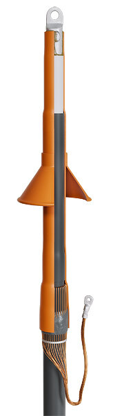

    КВТ Кабельная муфта 1ПКНТ-10-70/120 (уп.3)
    Артикул: F_KAB002553
    Код производителя: 54825
    Бренд: КВТ
    2 217,05 ₽/шт
    Отказное письмо
    Предназначены для оконцевания одножильных кабелей: с изоляцией из сшитого полиэтилена экраном из медных проволок. на напряжение 6 и 10 кВ. . Соответствует требованиям ГОСТ 34839-2022. Типы монтируемых кабелей: (А)ПвП, (А)ПвВ, (А)ПвПу, (А)ПвПг, (А)ПвПуг, (А)ПвП2г, (А)ПвПу2г. Наличие трубки выравнивания напряженности электрического поля обеспечивает надежность функционирования высоковольтных муфт, равномерно распределяя напряженность электрического поля в области среза полупроводящего экрана. Материал антитрекинговой трубки устойчив к явлению трекинга, воздействию ультрафиолетовых лучей и погодно-климатическим условиям. Муфта оснащена жильным изолятором, увеличивающим длину пути токов утечки и создающим сухую зону на поверхности муфты. Термоплавкий клей, нанесенный на внутреннюю поверхность антитрекинговой трубки, и подмотка ленты-герметика на выходе проволочного экрана обеспечивают полную герметичность муфты после монтажа. Заземляющий провод формируется непосредственно из медного проволочного экрана кабеля и оконцовывается наконечником под опрессовку. При монтаже узла заземления на кабель с броней из стальных или алюминиевых проволок необходимо дополнительно использовать «Комплект заземления КМПБ», соответствующий выбранной муфте.. Комплект муфты универсален и позволяет использовать как кабельные наконечники под опрессовку, так и болтовые наконечники. Комплект поставки рассчитан для монтажа трех фаз кабеля. Примечание: муфты 1ПКНТ-10-800(Б) предназначены для установки только на кабели с алюминиевыми токопроводящими жилами. Инструмент для монтажа: пропановая горелка ПГ (КВТ), набор для срыва головок болтовых наконечников и соединителей НМБ-6 (КВТ) инструменты для снятия изоляции и полупроводникового экрана. Все полимерные композиции, использованные для производства термоусаживаемых компонентов «КВТ», не содержат галогенов (HF=Halogen Free). Выпускается по ТУ 3599-005-97284872-2015. * Цены указаны за 1 муфту (отгрузка осуществляется кратно 3 муфтам)
