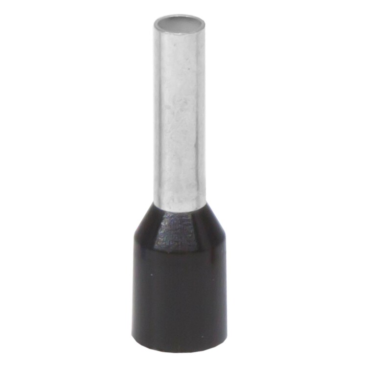

    DKC Наконечник-гильза с изолированным фланцем для жилы сечением 1,5кв.мм, длина контактной части 8мм, черный (НШВИ 1.5-08)
    Артикул: F_DKC061033
    Код производителя: IF1.5-08BK
    Бренд: DKC (ДКС)
    1,33 ₽/шт
    Отказное письмо
    Наконечник-гильза (НШВИ) предназначен для оконцевания многожильных проводников сечением 1,5 мм2 с последующим подключением к пружинным или винтовым зажимам оборудования. Конструкция наконечника обеспечивает аккуратный ввод проводника: благодаря изготовлению на термопластавтоматах внутри изолирующей втулки отсутствуют заусенцы. Цветовая маркировка по стандарту DIN 46228/4 обеспечивает быструю идентификацию соединения. Длина контактной гильзы - 8 мм. Контактная часть изготовлена из меди М0 и покрыта оловом с содержанием висмута для повышения электропроводимости. Изолирующая манжета (цвет – черный) выполнена из безгалогенного полипропилена, не поддерживающего горение и соответствующего классу горючести HB по UL 94. Эксплуатация допустима при температуре от -10 до +105 °C
    Конструктивное исполнение
    Стандартный (-ая)
    Номин. поперечное сечение
    1.5 мм²
    Длина втулки/гильзы
    8 мм
