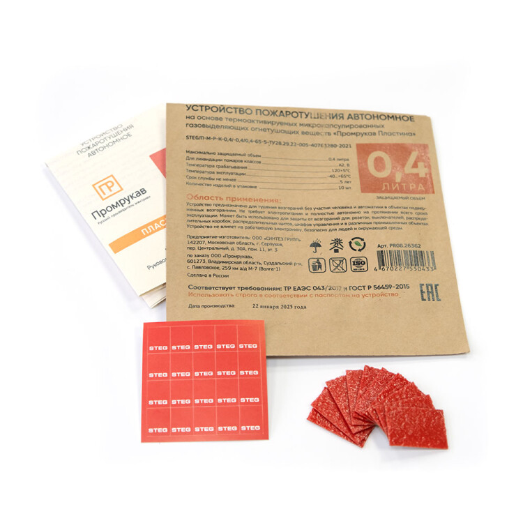

    Автономное устройство пожаротушения inSTEG Пластина in Промрукав состоит из термоактивируемых микрокапсул с газовым огнетушащим веществом (ФК-5-1-12), заключенных в газопроницаемую полимерную матрицу, и клеящего слоя для крепления пластин. Малые габариты Пластин позволяют установить их в местах наиболее близких к очагу возможного возгорания (подрозетники, контактные группы, скопление проводов, электрооборудование, щитовое оборудование и пр.), предотвращая возникновение и развитие пожара на ранней стадии в объемах до 65 литров. При пламенном воздействии или нагреве Пластин до температуры срабатывания (+120 °C), микрокапсулы разрушаются и импульсно выделяют газовое огнетушащее вещество, которое сбивает пламя, обрывает кинетические цепи процесса горения, создавая среду, не поддерживающую горение, и моментально прекращает пожар в защищаемом объеме. Противопожарная пластина Промрукав рассчитана на объем до 0,4 литра и имеет размеры 20х30х2,5 мм..
