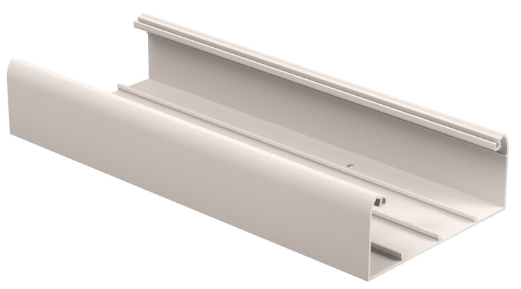

    Основание кабель-канала парапетного 150х60 ПРАЙМЕР. Поставляется без крышки. Предназначено для прокладки кабелей различного типа, установки электроустановочных изделий и организации рабочего места. При установке крышки: CKK-40D-KR125-K01 используется для сборки кабель-канала магистрального типа (без возможности установки модульных электроустановочных изделий 45х45). При установке двух крышек: CKK-40D-KR75-K01 и несущей разделительной перегородки: CKK-40D-NP-150-060-K01 используется для сборки кабель-канала с возможностью установки модульных электроустановочных изделий 45х45*. Выпускается в отрезках длиной 2 метра с самоклеющейся защитной пленкой по всей длине основания. Возможность установки перегородки (до 3-х штук) для разделения внутреннего пространства кабель-канала. Монтажные отверстия (с горизонтальным и вертикальным расположением) по всей длине основания короба с диаметром отверстий 6,5 мм, шаг перфорации – 250 мм. Материал: ПВХ. Цвет: белый. *для установки ЭУИ 45х45 необходимы рамка и суппорт универсальная на 2 модуля** или рамка и суппорт на 4 или 6 модулей (ширина монтажной ниши 60 мм; CKK-40D-RSU4-060-K01 / CKK-40D-RSU6-060-K01) **2 модуля (1 пост 45х45 мм / 2 модуля 45х22,5); 4 модуля (2 поста 45х45 мм / 4 модуля 45х22,5); 6 модулей (3 поста 45х45 мм / 6 модулей 45х22,5)
