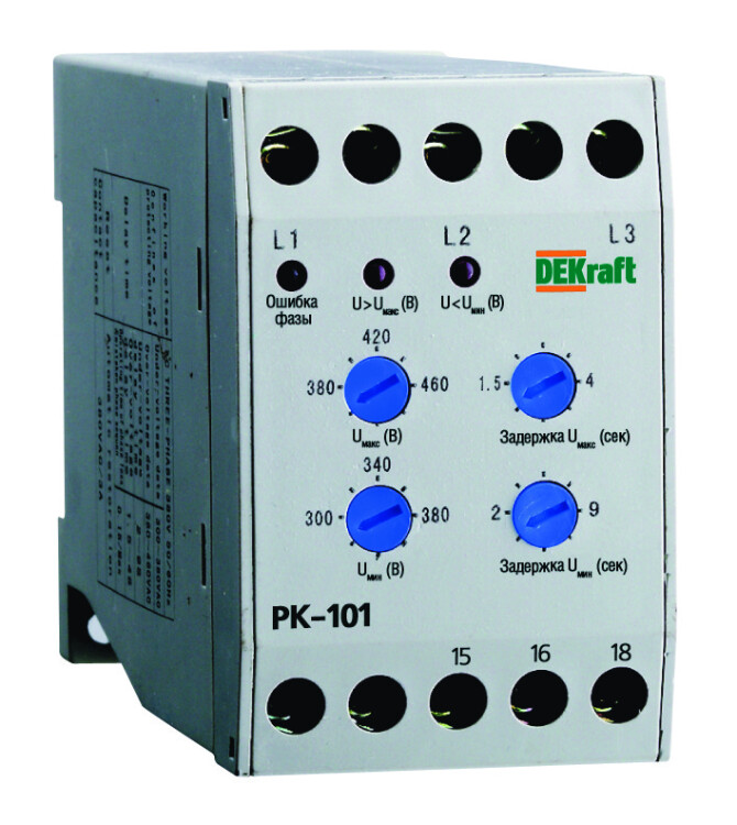

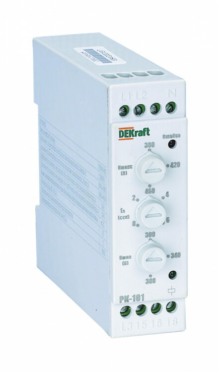

Реле контроля фаз DEKraft РК-101 предназначены для сигнализации и управления коммутационными аппаратами, которые в свою очередь включают или отключают электрооборудование при некачественном сетевом напряжении. Реле выполняет следующие функции контроля сети: контроль чередования фаз, контроль обрыва фазы, контроль перенапряжения, контроль падения напряжения. Реле контроля фаз широко применяется в бытовой сфере и промышленности особенно в системах автоматического ввода резерва (АВР), защиты асинхронных электродвигателей. При подаче на реле контроля фаз трехфазного напряжения допустимой величины, которое лежит в пределах между Uмакс и Uмин, с прямым порядком чередования фаз происходит замыкание контактов 15-18 и размыкание контактов 15-16. При изменении трехфазного напряжения, которое выходит за пределы установленного диапазона или произошло изменение чередования фаз, или обрыв фазы происходит размыкание контактов 15-18 и замыкание контактов 15-16. А также загорается световая индикация причины срабатывания реле контроля фаз.
