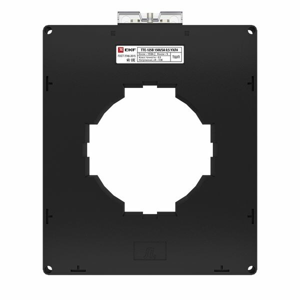

    Трансформатор тока ТТЕ-125В-2500/5А класс точности 0,5S EKF - является трансформатором тока с первичным током 2500А и вторичным током 5А, номинальная вторичная мощность 15ВА. Данная модификация не имеет встроенной первичной обмотки. Монтаж: на токоведущую шину или на монтажную панель (предусмотрены соответствующие крепления). Максимальный размер шины- 125х58 мм Максимальный диаметр кабеля - 125 мм2 Выводы вторичной обмотки оснащены винтовыми клеммами с защитой от несанкционированного доступа (возможность опломбирования). Сертификат средств измерений - №73808-19.
