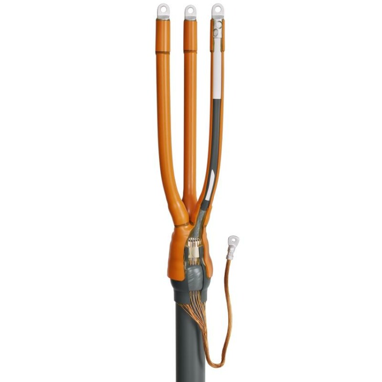

КВТ Муфта 3РКВТп-10-70/120
7 825,65 ₽/шт
Предназначены для оконцевания 3-х жильных кабелей: с этиленпропиленовой резиновой изоляцией и экраном из медных проволок. с броней или без брони. на напряжение 6 и 10 кВ. . Соответствует требованиям ГОСТ 34839-2022. Типы монтируемых кабелей: РЭБВнг(А)-LS, АРЭБВнг(А)-LS, РЭВГнг(А), АРЭВГнг(А)-LS, РЭБРнг(А)-LS, АРЭБРнг(А)-LS, РЭПГнг(А)-LS, АРЭПГнг(А)-LS. Наличие трубок выравнивания напряженности электрического поля обеспечивает надежность функционирования муфт за счет равномерного распределения напряженности электрического поля на срезах полупроводящих экранов жил кабеля. Материал изолирующей трубки кирпично-красного цвета устойчив к явлению трекинга, воздействию ультрафиолетовых лучей и погодно-климатическим условиям. Термоплавкий клей, нанесенный на внутреннюю поверхность термоусаживаемой перчатки и антитрекинговых трубок, обеспечивает полную герметичность муфты после монтажа. Провод заземления формируется непосредственно из проволочного экрана кабеля и оконцовывается наконечником под опрессовку. В стандартную комплектацию муфты входит пружина постоянного давления для присоединения провода заземления к бронелентам. При монтаже узла заземления на кабель с броней из стальных или алюминиевых проволок необходимо дополнительно использовать «Комплект заземления КМПБ», соответствующий выбранной муфте. Комплект муфты универсален и позволяет использовать как кабельные наконечники под опрессовку, так и болтовые наконечники. Высокое качество комплектующих и используемых композиционных материалов. Инструмент для монтажа: пропановая горелка ПГ (КВТ), набор для срыва головок болтовых наконечников и соединителей НМБ-6 (КВТ) инструменты для снятия изоляции и полупроводникового экрана. Все полимерные композиции, использованные для производства термоусаживаемых компонентов «КВТ», не содержат галогенов (HF=Halogen Free). Выпускается по ТУ 3599-005-97284872-2015.
8547900000
Уровень напряжения
6/10 кВ
70...120 мм²
