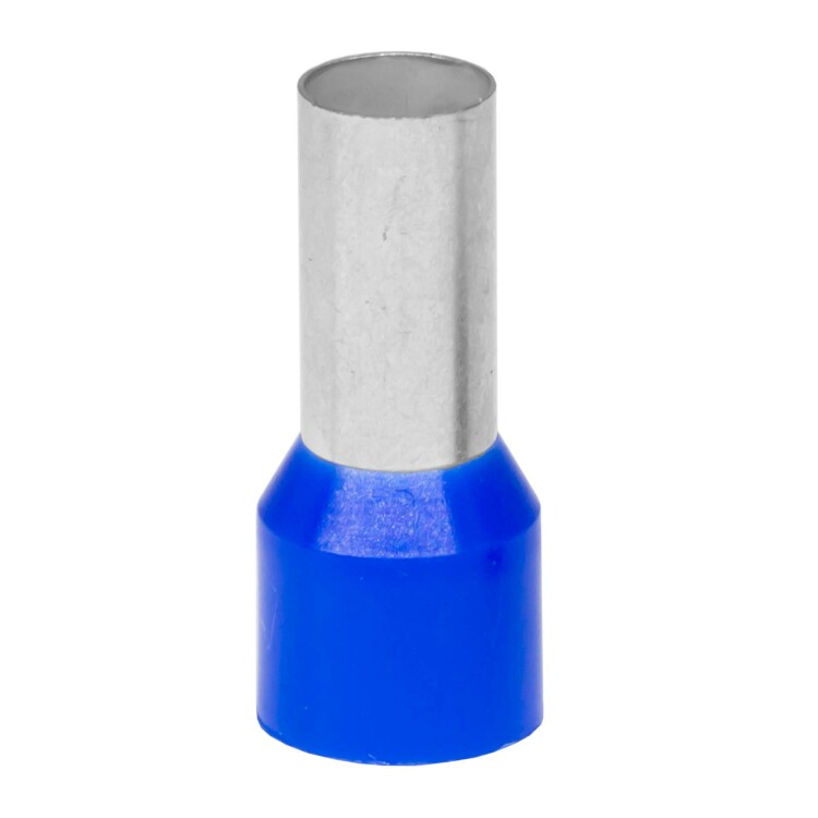

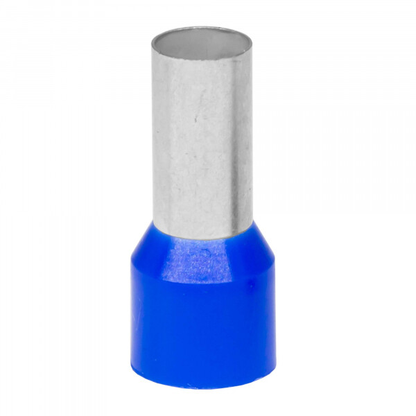

Наконечник-гильза (НШВИ) предназначен для оконцевания многожильных проводников сечением 16 мм2 с последующим подключением к пружинным или винтовым зажимам оборудования. Конструкция наконечника обеспечивает аккуратный ввод проводника: благодаря изготовлению на термопластавтоматах внутри изолирующей втулки отсутствуют заусенцы. Цветовая маркировка по стандарту DIN 46228/4 обеспечивает быструю идентификацию соединения. Длина контактной гильзы - 12 мм. Контактная часть изготовлена из меди М0 и покрыта оловом с содержанием висмута для повышения электропроводимости. Изолирующая манжета (цвет – синий) выполнена из безгалогенного полипропилена, не поддерживающего горение и соответствующего классу горючести HB по UL 94. Эксплуатация допустима при температуре от -10 до +105 °C.
Конструктивное исполнение
Стандартный (-ая)
Номин. поперечное сечение
16 мм²
Длина втулки/гильзы
12 мм
