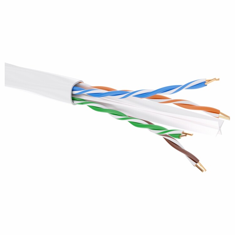

DKC Кабель витая пара кат. 6 неэкранированный U/UTP, 4 пары, нг(А)-LSLTx, цвет внешней оболочки белый, катушка 305 м
199,24 ₽/м
м
Неэкранированные кабели c конструкцией U/UTP категории 6 в исполнении нг(А)-LSLTx не распространяют горение при групповой прокладке при испытании по ГОСТ IEC 60332-3-22 с объемом горючей массы неметаллических элементов конструкции 7,0 л/м (класс А). Снижение светопропускания в режиме горения и тления не превышает 50% при испытании по ГОСТ IEC 61034-2. Коррозионная активность газов, которые выделяются при активном горении материалов, соответствует показателю ПКА 2 при испытаниях по ГОСТ IEC 60754-1, ГОСТ IEC 60754-2. По результатам испытаний согласно ГОСТ 12.1.044, эквивалентый показатель токсичности более 120 г/м3. Класс пожарной опасности П1б.8.2.1.2. Для оконцевания кабеля вилками типа 8Р8С (RJ45) рекомендуем применять коннектор полевого монтажа - RN6RJ45FJ
Материал проводника
Медь
Поверхность проводника
Без покрытия (голый)
Диаметр проводника
0.55 мм
