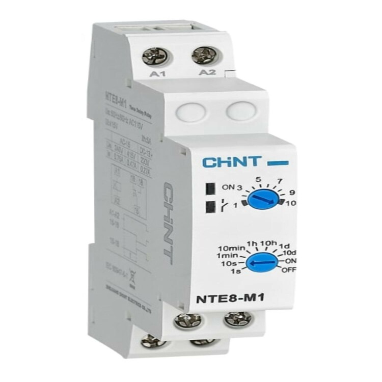

    Реле времени серии NTE8 Применяются для включения и отключения потребителей на заданное время в сетях промышленной и бытовой автоматизации: освещение, отопление, вентиляция и кондиционирование. Исполнения: Напряжение управления – AC230В; АС24В; DC24В Напряжение срабатывания – 0,85–1,10Us Условный тепловой ток – 5А Исполнение контакта – 1НО (тип А); 1 переключающийся контакт (тип В; М1; М2) Категория применения – AC-15 Потребляемая мощность – ≤1 ВА Диапазон выдержки времени – 0,1÷10с; 12÷120с; 48÷480с; 0,5÷5 мин. Точность настройки – 1% Механическая износостойкость – 1000 циклов В/О Электрическая износостойкость – 100 циклов В/О Степень загрязнения – 2 Степень защиты – IP20 Ширина – 18 мм Монтаж – на симметричную DIN-рейку 35 мм
