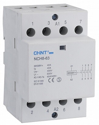

    Контакторы модульные серии NCH8 Предназначены для управления нагрузками сетях переменного тока частотой 50/60 Гц напряжением до 400 В с номинальным током до 63 А. Они применяются в качестве устройства для дистанционно управления нагрузками, эксплуатирующимися в категориях применения AC-7b и AC-7a (неиндуктивная нагрузка или нагрузка с малой индуктивностью / резистивные электропечи, бытовые приборы и аналогичные потребители). Контакторы не предназначены для отключения токов короткого замыкания, поэтому их следует использовать в комплекте с соответствующим аппаратом защиты. Основные характеристики: Серия аппаратов: NСH8 Номинальный ток: 63 А Количество главных контактов: 4НО (4 нормально открытых) Номинальное рабочее напряжение: до АС400В Номинальное напряжение цепи управления: AC220/230В 50Гц Напряжение срабатывания: 85-110% Напряжение несрабатывания: 20-75% Категория применения: AC-1; AC-7a; AC-7b Категория размещения: II Степень загрязнения: 2 Степень защиты: IP20 Габаритные размеры (ШхВхГ): 54х85х65,6 мм Монтаж: на симметричную DIN-рейку 35 мм
    Номинальный рабочий ток
    63 А
    Номин. раб. напряжение
    400 В
    Напряжение цепи управления
    230 В
