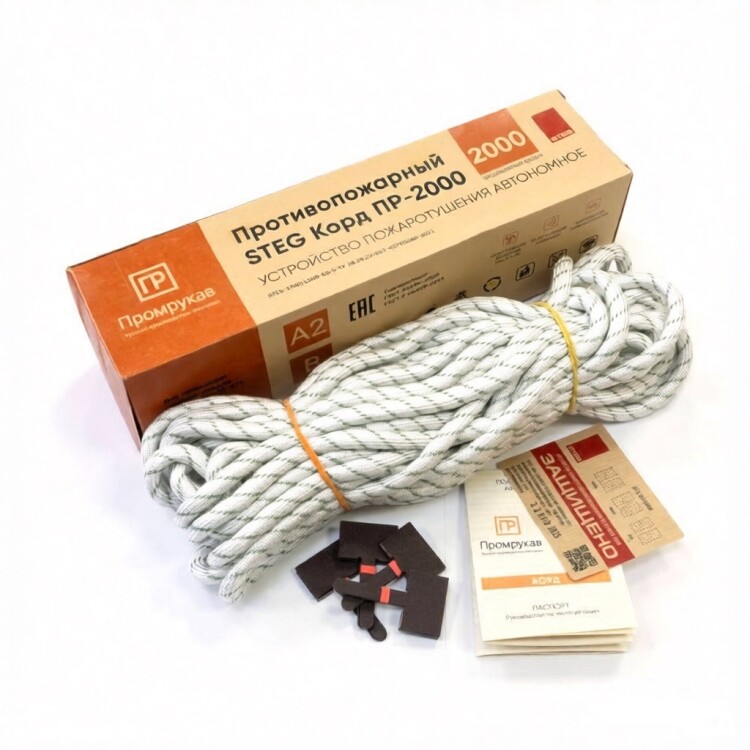

    Устройство пожаротушения inSTEG Корд in Промрукав состоит из прочной термостойкой оплетки, наполненной термоактивируемым гранулированным огнетушащим составом комбинированного принципа действия. Гранулы включают в себя микрокапсулы с газовым огнетушащим веществом (ФК-5-1-12) и аэрозолеобразующий огнетушащий состав. Гибкость шнура позволяет распределить его в местах наиболее близких к очагу возможного возгорания (электротехнические шкафы, контактные группы, скопление проводов, электрооборудование и пр.), предотвращая возникновение и развитие пожара на ранней стадии в объемах до 1 500 литров. При воздействии пламени на Корд или достижении в точке нагрева температуры срабатывания (+160...270 °C), гранулы по всей протяженности корда термически разлагаются и импульсно выделяют комбинированные газо-аэрозольные огнетушащие вещества, которые сбивают пламя, резко снижают температуру, на химическом уровне разрушают цепи горения, создавая среду, не поддерживающую горение, и за несколько секунд полностью прекращающую пожар во всем крупногабаритном объеме. Технические особенности: - Защищаемый объем: до 2000 литров. - Длина: 18.1 метра (+/- 10%). - Условия эксплуатации: -40...+80°С. - Кол-во креплений в упаковке: 18 шт.
