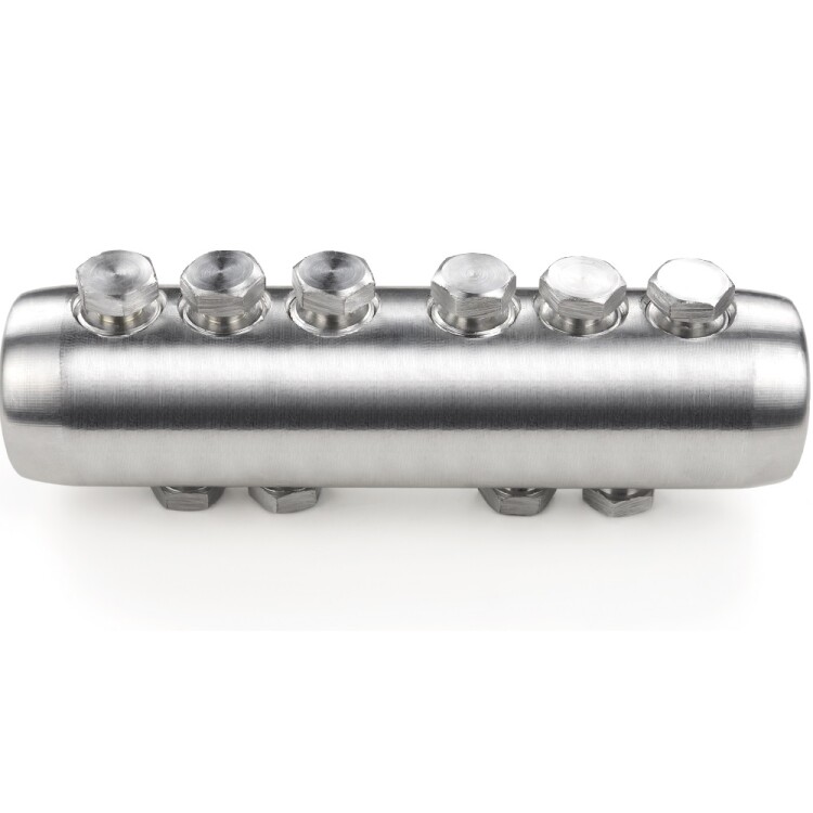

Соединитель болтовой серии СБСП предназначен для соединения медных и/или алюминиевых жил кабелей с изоляцией из сшитого полиэтилена/пластмассы на напряжение до 20 кВ сечением от 300 до 1500 мм². Имеет специально подобранные геометрические размеры корпуса и болтов для гарантированного качества электрического контакта по завершению монтажа. Монтаж производится завинчиванием болтов до установленных параметров срыва головок болтов. Технические особенности: - Предназначены для соединения жил кабелей и проводов сечением до 500 мм². - Болты в одной плоскости симметрично относительно оси корпуса. - Отверстия под жилу кабеля имеют рифленую внутреннюю поверхность, что увеличивает площадь контакта изделия с кабельной жилой и обеспечивает высокую механическую прочность соединения. - Края корпуса имеют специальную скруглённую форму для уменьшения напряженности электрического поля. - Отверстия под жилу кабеля расположены симметрично оси корпуса.
