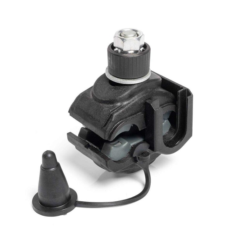

Предназначены для соединения без осевой нагрузки и ответвления неизолированных проводов СИП, а также для подключения проводов абонентов и освещения.При затягивании болта зубцы контактных пластин прокалывают изоляцию и создают надежный электрический контакт.Надежность контактного соединения обеспечивается точно подобранным моментом затяжки болта со срывной головкой.Монтаж может быть осуществлен на действующей линии без отключения питания магистрали.Конструкция зажима обеспечивает герметичность соединения и устойчивость к атмосферным осадкам.Изолированный корпус выполнен из полимера, армированного стекловолокном, стойкого к ультрафиолетовому излучению и погодно-климатическим условиям.Предназначены для монтажа алюминиевых и медных жил.Зажимы снабжены резиновым колпачком для изоляции конца провода ответвления.Быстрый монтаж без снятия изоляции.
8536901000
Номин. поперечное сечение магистрали
16...150 мм²
Номин. поперечное сечение ответвления
4...50 мм²
