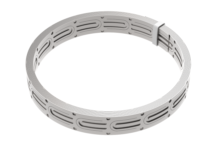

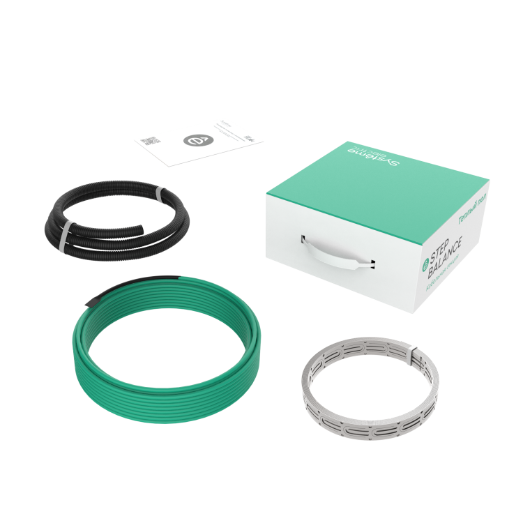

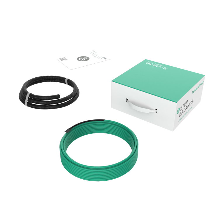

Теплый пол кабельная секция STEP BALANCE (Systeme Electric) мощностью 18 Вт/м, длиной 111 м, общая мощность 1998 Вт. Греющий кабель предназначен для создания системы теплого пола в качестве основного и дополнительного обогрева напольных покрытий, для сухих и влажных помещений, работающей в сети переменного тока с номинальным напряжением 230 В и частотой 50 Гц. Конструкция кабельной секции состоит из двухжильного кабеля со сплошным экраном, дренажным медным проводником. Изоляция жил - PVC повышенной термостойкости, внешняя оболочка - PVC. На теплые полы кабельные секции Systeme Electric предоставляется гарантия сроком 20 лет.S м² обогрева (130 Вт/м², шаг укладки: 12,5 см): 13,9 м²S м² обогрева (162 Вт/м², шаг укладки: 10 см): 11,1 м²S м² обогрева (232 Вт/м², шаг укладки: 7 см): 8,9 м² В комплект теплого пола входит:кабельная секция гофрированная трубка - 2 м заглушка для гофрированной трубылента монтажная перфорированная руководство по эксплуатации с гарантийным талоном
