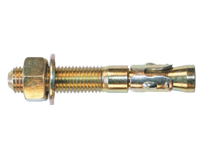

    Анкер клиновой желтопассированный М8х120 применяется для крепления элементов конструкций к полнотелым основаниям из кирпича, бетона, природного камня. С помощью клинового анкера желтый цинк 8*120 осуществляется монтаж бордюров, ограждений, лестничных перил, опор столбов и стоек, кронштейнов, подвесных элементов и прочих конструкций. Анкер М8х120 производится из углеродистой стали. После производства обрабатывается цинком и проходит процесс пассивации. Цинковое покрытие позволяет пользоваться анкером в уличных условиях. Анкер имеет длину 120 мм и диаметр 8 мм. Для сверления отверстия используется бур диаметром 8 мм. Глубина отверстия должна быть 65 мм. Клиновой анкер желтопассированный М8х120 может использоваться для крепления элементов толщиной до 55 мм. При использовании в бетоне В25 (С20/25) максимальная нагрузка на срез составляет 13,3 кН, на вырыв — 12,5 кН.
