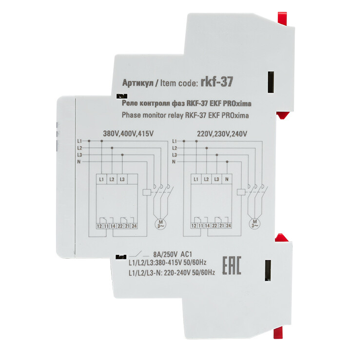

Реле контроля фаз RKF является механическими коммутационным аппаратом, который предназначается для контроля уровня напряжения в трехфазных сетях переменного тока и защитного отключения нагрузки в случае падения или повышения напряжения электрической сети сверх допустимого значения, а также в случае обрыва фазы, неверной последовательности фаз и асимметрии. Данные реле отличаются компактными размерами и универсальностью применения в трех- и четырехпроводных схемах. Реле контролирует следующие параметры: отсутствие фаз, падение напряжения, повышение напряжения, асимметрия напряжения с выдержкой времени срабатывания, чередование фаз.
266...540 В
Тип напряжения управления
AC (перемен.)
Диапазон измерения напряжения
280...520 В
