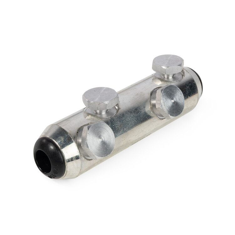

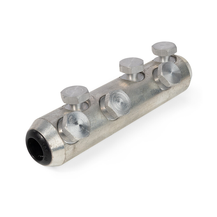

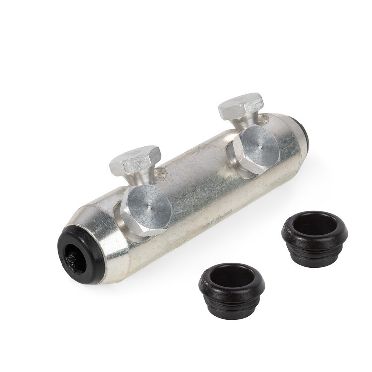

Предназначены для соединения кабелей напряжением до 35 кВ. Центрально-симметричное отверстие под кабельную жилу в корпусе соединителя способствует равномерному распределению напряженности электрического поля. Торцевые фаски для сглаживания напряженности электрического поля. Расположение осей болтов в разных плоскостях под углом друг к другу обеспечивает большее пятно контакта жилы с корпусом соединителя и тем самым способствует снижению потерь в контактном соединении. Каждый болтовой соединитель является мультиразмерным и рассчитан на диапазон сечений кабеля. Материал: специальный алюминиевый сплав с гальваническим покрытием. Крепление на жиле осуществляется методом завинчивания болтов со срывной головкой. Болтовые головки срываются при достижении установленного момента, обеспечивающего оптимальные механические и электрические свойства контактного соединения. Конструкция болтов имеет несколько проточек — срывных «шеек», благодаря чему срыв головки происходит вровень или ниже поверхности соединителя. Соединители «КВТ» имеют внутреннюю конструктивную перегородку, определяющую глубину захода кабельной жилы. Рифленая накатка на внутренней поверхности цилиндрической части соединителей увеличивает площадь и механическую прочность контактного соединения. На корпусе каждого соединителя выбита маркировка с указанием номинального диапазона сечений кабеля и логотипа производителя. Каждый болтовой соединитель укомплектован четырьмя пластиковыми позиционёрами для жил разных диаметров. Диапазон применения болтовых соединителей «GPH» шире по отношению к стандартным российским болтовым. Перекрытие диапазона сечений всей линейки болтовых соединителей серии «GPH» позволяет подобрать необходимый соединитель с учетом возможных особенностей токоведущей жилы кабеля. Инструмент для монтажа: набор НМБ-6 (КВТ). Рекомендованы для монтажа термоусаживаемых муфт и оснащения ремонтно-аварийных служб.
