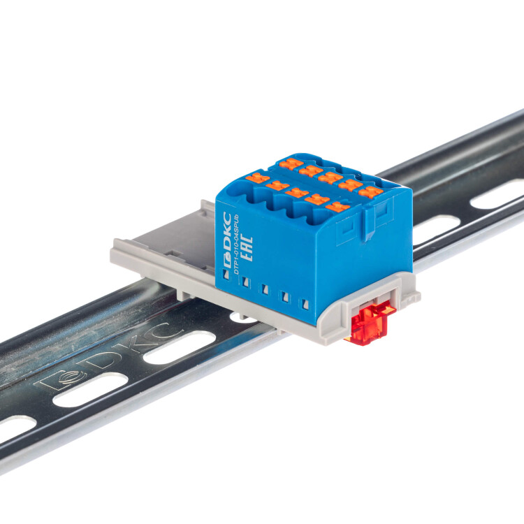

    Распределительный блок с push-in зажимом и вертикальным адаптером предназначен для удобного распределения потенциала между несколькими цепями. Конструкция обеспечивает надежное подключение проводников без инструмента и установку на DIN-рейку шириной 15 или 35 мм. Имеет 10 точек подключения с номинальным сечением 2,5 мм². Корпус выполнен из полиамида 6.6 с классом горючести V0 по UL-94, что гарантирует устойчивость к нагреву и механическим воздействиям. Габариты (В×Ш×Г) — 21,7×26,4×28,8 мм, цвет — синий.
