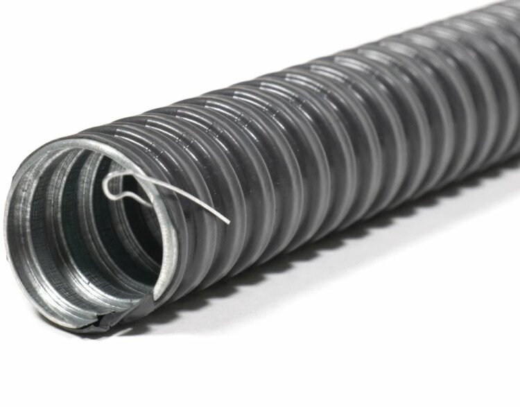

    Металлорукав типа РЗ-ЦП нг-LS с протяжкой с условным проходом 20 - металлорукав в ПВХ изоляции, изготовленный из металлической горячеоцинкованной стальной ленты, предназначен для механической защиты электрических или информационных кабелей в трубных системах прокладки кабеля повышенной гибкости. Отличительной особенностью данного металлорукава является наличие в нем протяжки. Металлорукав МРПИ нг является гибкой трубой повышенной гибкости и относится к композитной гофрированной трубной системе прокладки кабелей по ГОСТ Р МЭК 61386.1-2014. Обеспечение заземления металлорукава при вводе в оборудование или соединении необходимо производить с помощью применения специальной металлической трубной арматуры производства АО “ЗЭТА” (МСР, МСМ, МТ, МВВ, МТР, АТР, РКВ, РКН, МВН) соответствующего размера, типа и степени защиты. При заземлении металлорукава другим способом, необходимо обеспечить переходное электрическое сопротивление не более 0,05 Ом по ГОСТ Р МЭК 61386.23-2015.
