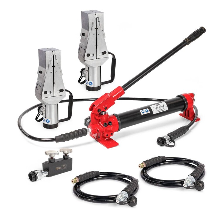

Комплект для разгонки фланцев РФГН-14 «Максимум» серия ПРОФИ (КВТ)
142 857,14 ₽/шт
Предназначен для разгонки фланцевых соединений трубопроводов при замене уплотнительных прокладок, установки заглушек на магистральных нефтепроводах и газопроводах, системах водоснабжения и канализации. Комплект поставки: 2 разгонщика фланцев клиновой РФГ-14. 1 помпа гидравлическая ПМР-7010. 1 кран распределительный КГР-2. 2 рукава высокого давления РВД-2. . Разгонщик фланцев клиновой РФГ-14: Минимальный зазор: 6 мм. Максимальная ширина раздвижения без съемных накладок: 61 мм. Максимальная ширина раздвижения со съемными накладками: 81 мм. Установочные зазоры ступенчатых клиньев: 6, 15, 25, 35 мм, с использованием съемных накладок 56 мм. Параллельное раздвижение ступенчатых клиньев. Максимальное усилие: 14 т. Пружинный возврат штока. Рукоятка для удержания инструмента. Присоединительная резьба: К 3/8" «розетка». . Вес комплекта: 39 кг. Габариты упаковки: 1200х800х350 мм.
