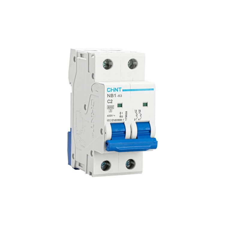

    Модульные автоматические выключатели серии NB1-63 Предназначены для применения в сетях переменного тока напряжением 220/400 В частотой 50/60 Гц и номинальным током до 63 А для нечастых включений и отключений нагрузок, а также защиты от перегрузки и короткого замыкания в электроустановках жилых, общественных и промышленных зданий. Автоматические выключатели серии NB1-63 могут оснащаться следующими дополнительными устройствами: вспомогательный контакт состояния XF9; сигнальный контакт аварийного срабатывания XF9J; независимый расцепитель S9 или расцепитель минимального/максимального напряжения V9. Основные характеристики: Номинальный ток: 2 А Количество полюсов: 2P Тип характеристики мгновенного срабатывания: C Отключающая способность: 6000 A Категория применения: A Класс токоограничения: 3 Механическая износостойкость: 20000 циклов В/О Электрическая износостойкость: 10000 циклов В/О Габаритные размеры (ШхВхГ): 36х86х78 мм Монтаж: на симметричную DIN-рейку 35 мм Подключение: кабель, гребенчатые шины типа PIN и FORK Подключение нагрузки: сверху или снизу Сигнализация: окошко индикации положения главных контактов
