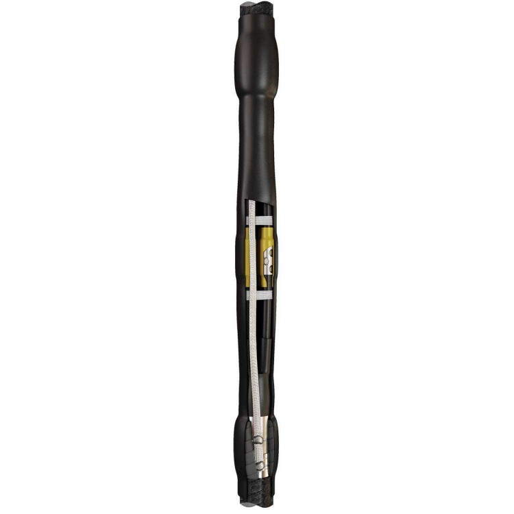

Предназначены для соединения 4-х жильных кабелей: с бумажной маслопропитанной или пластмассовой изоляцией. с броней или без брони. на напряжение до 1кВ. . Соответствует требованиям ГОСТ 34839-2022. Типы монтируемых кабелей: ААБл, (А)СБл, (А)СБГ, ААГ, (А)СГ, ААБв, (А)СБШв, ААШв, (А)СШв, ААБ2лШв, (А)СБ2лШв, (А)СКл. Комплект универсален и может быть использован для монтажа муфты как внутренней, так и наружной установки. Материалы, из которых изготовлены термоусаживаемые компоненты муфты, обладают стойкостью к ультрафиолетовому излучению и погодно-климатическим условиям. Монтаж узла заземления осуществляется методом пайки. Базовая комплектация включает в себя припой ПОС-30, припой А и паяльный жил.. При монтаже узла заземления на кабель с броней из стальных или алюминиевых проволок необходимо дополнительно использовать «Комплект заземления КМПБ», соответствующий выбранной муфте.. Термоплавкий клей, нанесенный на внутренние поверхности поясной манжеты, перчатки и концевых манжет, обеспечивает полную герметичность муфты после монтажа. Комплект муфты универсален и позволяет использовать как кабельные наконечники под опрессовку, так и болтовые наконечники. Высокое качество комплектующих и используемых композиционных материалов. Инструмент для монтажа: пропановая горелка ПГ (КВТ), набор для срыва головок болтовых наконечников и соединителей НМБ-6 (КВТ). Все полимерные композиции, использованные для производства термоусаживаемых компонентов «КВТ», не содержат галогенов (HF=Halogen Free). Выпускается по ТУ 3599-006-97284872-2006.
